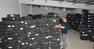

    Bu arada, saklamak icin lastik deposuna birakiyorsaniz, dogru kosullarda sakladiklarina emin olun.. soylenen, belirtilen ile uygulama faekli olabiliyor...
    Yerden en az 10 cm yukarida,,jantsiz lastiklerin dik saklanmasi gerekirken..
    Bir kac depo....-uploadfromtaptalk1447335347092.jpeg -uploadfromtaptalk1447335443550.jpeg
    Ayda 1 yer degistirdiklerini hic sanmam.. alttaki lastige yazik...
    (Bu arada, lassa iceways in de civilisi var)
