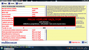

    Ayağım gazda + tuşuna basıp bırakıyorum, olmuyor. Basılı tutuyorum, olmuyor. Gaza basmadan deniyorum, yine olmuyor. Herhangi bir arıza da düşmüyor Multiecuscan'a. Sadece gövde (body) kısmında proxy aligment yapınca airbag ile ilgili bir uyarı veriyor. O hatanın ekran görüntüsünü atarım inşallah buraya. İlginiz için teşekkür ederim.
  20. #18
    Standart Cevap: Punto - Fiorino - Doblo3 Cruise Control uygulaması
    aırbag te sorun varsa cruz devreye girmez. MES ile aırbag hata koduna bakın silinirse tekrar deneyin.

    Doblo'da şöyle bir hata alıyorum. Ancak bugün ekleyebildim fotoğrafı.

    Menzil kontrol kısmında üstteki <2009 ve onun altındaki 2009+ kısımlarının ikisini de aktif yaptığım halde sabitleyemiyorum. Fotoğrafta biri aktif gözüktüğüne bakmayın.
