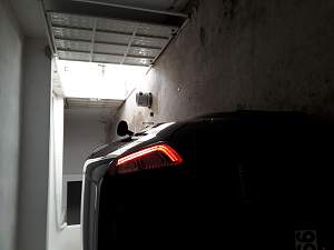

    Merhaba Arkadaşlar Grande Puntolarda mevcut olan Halojen Stopları,Grande Puntoya Uyumlu Orijinal Siyah Zeminli Evo Led Stop Değişimi
    -uploadfromtaptalk1448003943951.jpg-uploadfromtaptalk1448004088331.jpg-uploadfromtaptalk1448004136097.jpg]

    Yakışmış, ne kadara aldınız stop lambalarını?

    bildiğim kadarıyla ağrıza ışı yakıyor. sizde durum nedir ? fiyat, nerede ve nasıl yapıldığınıda paylaşırmısınız.

    Hayırlısı olsun. Yaptıran birisi olarak araca çok yakıştığını soyleyebilirim. Arıza lambası değıl de ampul patlak işareti yanıyor bende. Bir de bu farların en buyuk eksisi buhar yapmasıdır. Yakında başınıza gelecektir. Sırf bu yuzden orjinallere dönmeye düşünüyorum.

    Tesekkurler hocam. Led stoplar + dönüştürücü kabloları ve ariza giderici direnç ve kabloların renk şeması ile birlikte 220 TL. Isteyen bu şekilde, olursa yardimci olurum.

    Arıza ışığı yakmaması adına direnç bağlıyoruz hocam sorun kalmiyor. Montajını ben gerçekleştirdim. Ankaradaki forum uyesi arkadaslarimiza montajini ucretsiz bir şekilde yapabilirim. Herseyiyle birlikte montaja hazır halde 220 TL. Isterseniz yardimci olabilirim.

    Led Stoplar + Dönüştürücü kabloları + arıza giderici direnç + kabloların montajdaki renk şemasıda dahil 220 TL
    Buğu yapması led stoplarda kronik malesef. Sebebi ise duyların olduğu bölümünden hava alması.
    Isterseniz stopların arkasına havya ile 10 a yakın minik delikler açarak içerdeki dolan havayı transfer edebilirsiniz.
    Park ampulu bağlamak biraz riskli, çünkü park ampulunun sallandığı yer plastik malzemeden oluşan bir bölge herhangi bir kısa devre sonucunda tutuşma riski var. Direnç'in dış yüzeyi yanmaz malzeme ile kaplı olduğu için ne kadar ısınsada bir zararı yok.

    Bahsettiginiz delikleri tam olarak nereden acalim? Yagmur yagdiginda farlarin icine su girmez mi?

    Stopların arkasına minik tahliye delikleri. Tabiki biraz riskli o bolge yagmur ve tozu fazlasiyla alan bir bolge. Toz icin oraya toz emici tozun girmesini engelleyen minik filtreler koyabilirsiniz

    Arkadaşlar ben Gölbaşı isimli arkadaştan aldım. Havaleyi yaptım ve bana kargodan resim gönderdi. Ertesi gün kargo ile elim ulaştı. Stoplar oldukça temiz. Tüm kablo ve direnç bağlı şekilde gönderdi. Kısmetse montaja kaldı iş. Oldukça referanslı bir arkadaş ben hiçbir problem yaşamadım ne ödeme ne teslimatla ilgili

    Bugun itibariyle 30 TL ye montajini yaptirdim stoplarin. Hic sorunsuz ve ariza isigi yakmadan kullanmaya basladim. Istanbul kagithane derede montaj yapan 2 genc arkadas var. Montaj hakkinda sorun yasayan olursa bana ulasabilir. 0553 3715433
