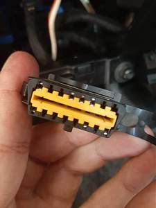

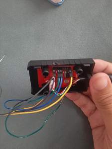

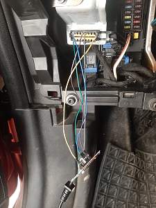

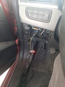

    Arkadaşlar Punto'da emniyet kemerinin sesini tamamen kapatmak ya da parçalarını aldığınız cruise kontrolü açmak için kısacası body'e erişmek için elm327'nin modifiyeli olmasının yanında a3 dediğimiz sarı kabloya da ihtiyaç vardır, öğrenci halimle bu fiyatlarla baş edemediğim için aracın soketinden başlayarak yaptığım incelemelerde bütün girişlerde pin olmadığını görerek işe başladım, benim 2008 1.3 active aracımda sadece 7 pin kullanımdaydı, gerek yabancıların gerekse forumdaşların elm 327 videolarına bakarak fotoğraflarda gördüğünüz gibi sadece 2 pinin yerini değiştirerek a3 sarı kabloyu elde etmiş oldum 2 aydır rahatça kullanıyorum sırada cruise kontrol kolu yapmak var, PIC18F25K80li bir elm327 ve diğer gerekli malzemeleri temin ederek siz de aynısını yapabilirsiniz fakat aksi bir durumda sorumluluk kabul etmiyorum, İzmir içi dileyene yardımcı olurum.
