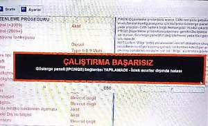

    2006 Grande Punto Dynamic 03.2006 Trafiğe çıkışlı 8. Pine kablo çekilmişti geri kalan bağlantıları ve aktifleştirme işlemini yaptım sorunsuz çalışıyor fakat yol bilgisayarım 3 satırlı olduğu halde gösterge panelinde lamba yanmıyor bunun bi çözümü var mıdır?
    Multiecuscan da proxyi onaylarken en sonunda böyle bi hata veriyor sanırım panelde pamba yok diye(hız sabitleyici yine de çalışıyor)
