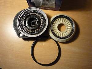

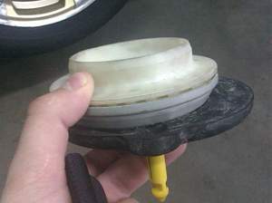

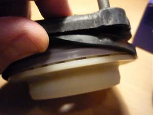

    fiorinonun takozu da linea gibi olmasi gerekir, simdi baktim, fiorino da , 5 farkli parca mevcut
    linea da bir kac kere revize edildi, ilk cikan modellerde kenarda conta yoktu, su da buradan giriyor..
    eger degistirirseniz, orjinal de olsa, yan sanayi de olsa, kenari contali olmasini tercih etmenizi tavsiye ederim..
    1. ve 2. foto contali, 3. foto contasiz
    -uploadfromtaptalk1457634559406.jpg .-uploadfromtaptalk1457634483071.jpg -uploadfromtaptalk1457634649682.jpg
