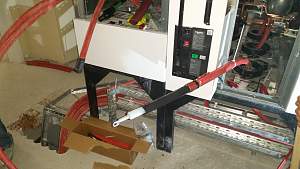

    Dikkat etmemişim evet. Budur. Tam özelliğini bilmiyorum ama uygulama yapacağınız yere ürünü geçirip Havsa dediğimiz yani ateşle şekil aldırıyoruz. Yani trafo hücre deki orta gerilim kablosu patlamasın diye bu başlığı kullanıyoruz.

    Mantık aynı aslında sadece kullanım alanında gerilim farklı. Biz bu ürünleri orta gerilim kablo başlıklarında kullanırız.
    Gerilim yüksek olduğu için beyaz kısımla siyah kısım arasına özel bir bantı var onu sararız aksi halde enerjiyi verince patlar kablo.
