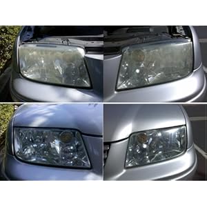

    Selamlar arkadaşlar,
    Bugün bankadan arkadaşımın passatına ne zamandır düşündüğüm far yenileme işlemini gerçekleştirdim. Kullandığım malzemeler;
    400 lük su zımparası
    800 lük su zımparası
    1500 lük su zımparası
    2000 lik su zımparası
    2500 lük su zımparası
    3000 lik su zımparası
    Menzerna 203+Meg cutting ped+Crown Flex ile tek geçiş
    Meguiars 16 wax ile koruma altına alma. İşte resimler;

    valla çok güzel olmuş ama bu kadar malzemeye gerek varmı emin değilim.
    çünkü ince pasta ve biraz kas gücü ile bu yüzeyi yakalamak mümkün hatta dahada parlatmak için uzaktan sprey vernikle çok süper bir iş çıkacaktır.

    üstad eline saglık. yalnız o saydıgın zımparaların hepsini kullandın mı
  20. #12
    Serkan Küçük
    serkankucuk - ait Kullanıcı Resmi (Avatar)
    24/05/2010
    2.010
    Edilen teşekkür: 410
    Alıntı pdr42 Nickli Üyeden Alıntı Mesajı göster
    evet kullanmıştır çünkü sırayla kalından inceye doğru zımparalamak lazımdır...

    Teşekkürler arkadaşlar
    Praktiker tarzı yerlerde pek bulunmuyor. 400-800-1500 ve 2000 lik zımparaları sanayideki boya satan yerden almıştım, 2500 ve 3000 liği yurtdışından alışveriş yaparken eklemiştim siparişe ama sahibinden de erdem boyanın ilanı var 16 tl idi sanırım kargo dahil.
    Pastayı elle yapmak da mümkün elbet ama makineyle 10 dk da yapacağınız çalışma elle en azından yarım saati bulur. Ayrıca makine ile alınan sonuç elbet daha iyi olur.
    Orhan hocam belki 2000 lik zımpara çıkarılabilirdi listeden ama elimde varken sıradan geçtim, bir önceki zımparanın izlerini daha güzel temizlesin diye.
    Toplamda 1 saat gibi bir sürede bitirdim işlemi. Zaman sıkıntım olmadığından rahatça çalıştım.

    plastx yerine pastada aynı işi görüyor ondan gerek yok diye düşünüyorum.
    bir yaprak zimpara 16 tl mi ?..perşembe pazarında 1,5 tl ye alınabilir ATLAS marka.500-100-1500-2000-2500-3000-3500 her kumda mevcut...

    G.puntolarda ben pek rastlamadım farların solmasına ancak çizikler hafif matlaşmalar elbette oluyor her araçta olduğu gibi. Boya pastası da aynı işi görüyor özellikle plastx olmasına gerek yok. İngilteredeydi sanırım plastx, plastrx olarak satılıyor aslında aynı ürün ama o ülkede patenti alınmış plastx kelimesinin o nedenle değiştirip satıyorlarmış.
    G.puntonun farına 2500-3000-pasta-cila fazlasıyla yeterli olur. Zımparadan çekinenler ağır aşındırıcı pasta+hafif aşındırıcı pasta+cila şeklinde de uygulama yapabilirler.
