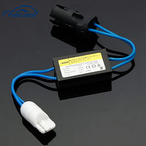

    Volkan bey bu ürünlerden bende sipariş verdim ama uyarı vermemesine rağmen ısınıyor bu normal midir ayrıca farın içindeki sokete girdiğinde sabit kalmıyor oynuyor tırnak falan sanırım tutmuyor oturmuyor sizde böyle bir durum oldu mu nasıl çözüm bulabilirim kesip biçerek yaparım sıkıntı değil de zaten paralel bağlantı var arıza ışığı yakmıyor ben onun yerine bu modülü kullanırım diye aldım oda oturmadı far içindeki sokete sağa sola dönüyor düşüyor. Yoksa bu haliyle paralel bağlantı ile mi kalsın sizce.
    Standart Cevap: Plaka ve Park Ledi ve arıza giderici Modül İsteyenler.
    Hangi tipten aldın iki üç çeşiti var birde ledi yuvaya taktımi dibine sıcak silikon sür yoksa sarsıntı da yerinden çıkar farin içine düşer bu seferde farı sökmek zorunda kalırsın. Dışı kauçuk olanlar yerine çevirerek oturması lazım. Eğer yine bol geliyor sa dışına yara bantı sararak boşluğu al.

    https://tr.aliexpress.com/item/Audew...708.0.0.nCVATS benim aldığım ürün bu siyah kısım yuvaya oturmuyor daha doğrusu oynuyor orjinali gibi tırnağı yok sanırım oturmuyor kenarlarına yara bandı sarıp göndereyim içeri olmazsa.

    Bant falan pek tutacak gibi değildi bende onun yerine eski t10 normal ampülün ayaklarından lehim yapıp paralel yapmıştım onu iptal ettim onun yerine aşağıdakini kullandım paralel kullanmaya şimdilik devam eskisinden daha iyi oldu olmazsa başka çözüm bulup modülü kullanmak gerek parklara olmadı ama plakalık için rahat olur işin ilginci de benim plakalara taktığım hata vermiyor.
    Senin aldığın benim aldığım dan değil seninki sert plastik yuva benim aldığımdan olsa problem olmaz benim ilk resimdeki gibi olması lazım ama onlar buna göre fiyatı fazladır.

    Alırken hiç böyle bir şey olacağı aklıma gelmemişti keşke dikkat etseymişim peki ısınması normal mi
    Isınması normal.
