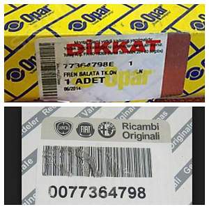

    ARACIN YEDEK PARCALARINDA (HAVA FILTRSI,BUJI,POLEN V.B)
    PARCA NUMARASININ SONUNDA E,F GIBI HARFLER YAZMAKTA VEYA YAZMIYOR BU KODLAR NEDIR?
    46544820
    46544820E
    55192012F ??

    Standart Cevap: YEDEK PARCA KODLARI
    e harfi opar olabilir, frende denk gelmisti,, ayni balata, biri orjinal, e harfi olan opardi..
    bazi yan sanayiler kendi harfini sonuna ekliyor
    orjinal katalogda harf yok..
    bazen orjinal parca uzerinde sonunda ilave rakam olabiliyor...

    ornek...
    bir de her oparin sonunda harf olmuyor mesela... ama ayni parca kodu ile de orjinali yok.. sadece opar olarak var..
    boyle durumlar da olabiliyor

    Eperden baktım yag fıltresı ıcın kod:46544820 olarak gozukuyor ''E'' yazmıyor harf yazmayan orjinal ozaman,

    bu is bana karisik geldi biraz...
    katalogda harf yok, secenekler arasinda sonunda harf olan ve olmayan varsa muhtemelen orjinal... aciklamasi onemli, bazi saticilar opara da orjinal diyor, aciklamaya harf olsa bile katalogdaki no yu yaziyor sadece...
    e yazmayinca orjinal saniyordum ama
    bu sefer de opar marka 55174420 nolu balata, katalogda yok... ama opar yeni bir numara ile e filan eklemeden satiliyor, benim aklima ilk gelen, ebat ayni da olsa teknik yapisi veya kalinligi farkli, daha uygun fiyatli bir urun olabilir mesela...
    orjinaline 1e1 muadil ise opar harf ekliyor, 1e1 degilse yeni numara olabilir mantigi da cikabiliyor..
    parca numarasi ile siparis edildiginde orjinal mi opar mi muadil mi emin olmak var...
    hava veya polende basima gelmisti, kutu baska,
    satici uzerindeki oem no yu gosteriyor... ne opar ne orjinal...
    ve bazi urunler orjinal kod ve ambalajda da olsa, opar ile ayni urun veya made in turkey olabilir...
