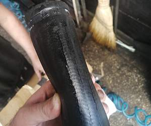

    Çatlak turbo hortumunu buldum ekledim. Gideceğiniz ustaya gösterip kontrol ettirin.
    Bu arada şaşıyorum gerçekten ustalara, hiç mi daha önce böyle bi durumla karşılaşmadılar diye düşünüyorum. yoksa çok uğraşıyoruz ayağına her gittiğimizde para almak için süreci mi uzatıyolar anlamadım. benim aracında turbo hortumunun çatladığını 2-3 hafta sonra anladılar. bu iki üç haftada sürekli gittim geldim. her gittiğimde farklı parça değiştirdiler ki parçalarda sağlamdı. yaktığım yakıtında haddi hesabı yok.

    Aylardır uğraşıyoruz gerçekten böyle hava akış metre var sağlam attırmadım allahtan neşer değişti neler kaçkere temizlik işlemi yapıldı zaman ve para haddinden fazla harcadık. Yarın belli olacak inş bakacaklar soruna cok teşekkür ederim zaman ayırdınız.
