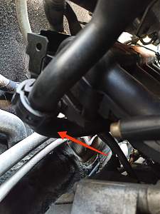

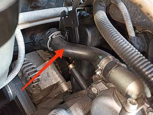

    Merhaba arkadaşlar bugün 50'nin üzerinde oto yedek parçacısını gezdim ancak resimde belirttiğim boruyu ne bilen ne de satan var bi kaç ustaya gösterdim havlandırma hortumu dediler ama herkes uzaylı görmüş gibi bakıp durdu ya ben çok şansızım işi bilene denk gelmedim yada millet cidden bilmiyor
    Not: borudan yağ damlıyor değiştirmem lazım bulamıyorum.

    Borudan yağ geliyor diye değiştirmeyin. Fren balatayla iyice yıkayın bir müddet kullanın tekrar aşırı çok gelirse bir çaresine bakın. Bu vakum borusu diye biliyorum

    çok fazla yağ akıtıyor hortuma eli atınca full yağ araçı park edip sabah altına bakınca 1 bardak kadar yağ akmış oluyor.

    https://www.hepsiburada.com/rapro-ya...product-detail
    Şimdide Yağlama hortumu dediler yanlış hortum almayayım duğrumudur bu?

    O hortum zor bulunabilir şimdi bilemiyorum ben de akşama parçacıya bir sorarım müsait olursam. O hortumda terleme oluyordu benim araçta yetkili servise sorduğumda vakum borusu denildi fren balatayla temizledim bir daha terleme yapmadı yıllardır ama sizinkinde kaçak varmış resmen o hortumdan o kadar yağ geçmesi ne kadar normal bilmiyorum.

    Hocam Tuzla sanayide bazı firmalar var hidrolik hortumlar vs yapıyorlar aracınızla oraya gitseniz hortumu görüp size aynı tip bir hortum ayarlarlar diye düşünüyorum.
    Teşekkür ederim arkadaşlar Hortum buymuş aldım değiştirdim
    Yağlama hortumuymuş.
