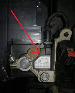

    Şafak Akat
    Abrakadabra - ait Kullanıcı Resmi (Avatar)
    02/11/2022
    Standart Cevap: Start Stop Arıza Vermiyor Ama Hiç Çalışmıyor
    Merhaba Arkadaşlar,
    Benim şu an 2012 model S&S Punto ile yaşadığım problem de buradakiyle aynı.
    Sorun, eklediğim fotoğraftaki parçayla ilgili ve bu parçayı bulmak neredeyse imkansız.
    Hala parçayı araştırıyorum, ancak bir sonuç elde edebilmiş değilim.
    Start&Stop'un çalışmasını, düzenlenmesini vs. sağlayan sensör bu ve çoğu yerde ustalar buna start&stop sigorta kutusu diyor.
    Parça markası Magneti Marelli ve kodu da 51892463.
    Bu parça sıfır olarak bulunursa tüm sorunlar çözülecek inş.
