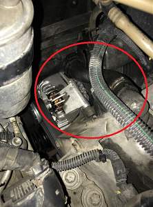

    Merhabalar birkaç gündür sürekli konu açıyorum. Fikir ve tecrübeleriniz bilgi alışverişi çok önemlidir.
    Fotografda görünen bölgede yağ terlemesi vardı, pek ilgilenmemiştim. Şimdi geçenlerde değiştirdiğim şarj dinamosu üstüne yağ damlamış. Bu şekildeki yağ kaçaklarının çözülmesi kolaymıdır. Yağ kaçıran bölge kuvvetli bir demir. Parçayı değiştirmek zor olacaktır. Bu durumda o bölgeye yalıtım vs olmaktamıdır ?

    Vakum borusu o bildiğim kadarıyla yetkili serviste bana terleme yapar denilmişti benim araçta da hafif terleme mevcut ama bu kadar değil buna baktırmanız gerekiyor yağın damlamaması gerekiyor oraya

    Şarj dinamosu ısı ve elektrik üreten bir parça sargıya yağ gelmesi pek iyi bir durum değil Allah korusun yağı yakabilir.

    yarın ustaya götüreceğim. ortalama 20 kilometre bu şekilde gitsem sorun olur mu ? boruya streç film sarsam gidene kadar sıkıntı olur mu ?

    streç falan uğraşma sil bezle yağı götür baksınlar derim
