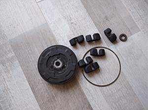

Dostlar klimam kapalı halde seyahat ederken bir anda V kayışının ordan sesler gelmeye başladı.Ustaya gösterdigimde yükledigim fotograftaki parcalari cıkarıp kompresöre ve V kayışına bir sey olmasin diye cikaralim seklinde bilgi verdi. Suan klima de aktif ancak elle cevrilebiliyor.Olaydan oncede klima sogutmasında bazı zamanlar dalgalanmalar yaşıyordum.Bir kac klimacıya sordum ama pesinen komple sistem degismesi lazim cevabını aldım.Daha önce başına gelen oldu mu ya da çözüm önerisi veya klima konusunda ehil bir usta var mıdır?
Dostum bu parçalar ne parçası onu anlamadım. Ama kompresorde sorun varsa kitlerse eğer tamir olmaz diye biliyorum. O yüzden işin ehli ustaya göstermekte fayda var. Komple sistem değişmesi lazım derken neden böyle birşey dedi usta? Kompresör e sıkıstıran ne onu bulmak iyi olur yoksa yine aynı sey basınıza gelicek. Örnegin sorun klima kasnağı mı? rulmanlar mı? nedir yani biraz kapalı yazdığınız için çok bilgi veremiyorum kusura bakmayın. Bursada olsaydınız yardımcı olurdum ama sanırım Düzcedesiniz.
