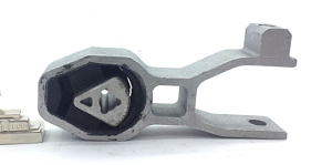

    kulak dedi bana, bi parça gösterdi. demir bir parça içinde yuva gibi bir alanda lastik bir kısım var. debriyajın basmasına yarıyormuş. o yırtılmış. onu da değiştirdik. ama bahsettiğiniz parça o mu bilmiyorum. aşağıda fotoğrafını paylaştım parçanın

    O ustayı derhal terk edin..
    Bu şanzıman takozu manueldede aynı otomatiktede aynı.
    Sarsıntıyı hafifletir sadece.

    Alıntı idamert Nickli Üyeden Alıntı Mesajı göster
    bursa'da başka bulamadım ki hocam. istanbul topkapı'da ahmet diye bir ustayı aradım. forum'dan buldum onu da. o bursa'da buraya yönlendirdi. robotla ilgili sıkıntı çıksaydı ahmet usta'ya robotu gönderecekti. fakat arıza kodunu ahmet usta'ya gönderdi robotluk bir durum değil, baskı balata değiştiğinde düzelecek büyük ihtimal dedi. baskı balata ve bu bahsettiğim parçayı değiştirdik. aynı zamanda robotun yağı vs. de değişti.
    Yani şuan sorun çözüldüyse tamam. Fakat takozdan dolayı vites geçişi falan etkilenmez.
    Merakımdan soruyorum baskı balata vs kaç lira ödediniz toplam.

    Alt tarafı baskı balata değişti. İşçilik çok geldi bana. Geçen hafta opelimin baskı balatası değişti 500lira işçilik verdim.
    Dün karşı komşum toyotaya değişti oda 500verdi.
    Otomatik olunca bindiriyorlar fiyatı. Halbuki otomatik ile manuelin şanzımanı herşeyi aynı. Sadece şanzıma bağlı olan robot debriyaja basıp vites değiştiriyor.
