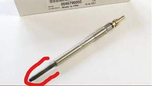

aracım geç marş alıyordu goturdum buji dediler değişim esnasında bujinin birinin en uc kısmı ( siyahlaşmış olan yer ) 3 cm civarı içerde kaldı tornacıya götürdük bunu çıkaramam dedi
bir kaç gün içersinde atar dedi kendiliğinden yenisini takarsın dedi
Sorum şu bu parça 3 cm lik uc kısmı motorun içine bir yere düşer mi bu yol bana sakat gibi geldi ne biliyim anlamamda pek ustayada sordum fıs fıs fıs yapınca gel kalan tek bujini takalım dedi tanıdıkda birisi aslında
ama internetten baktım az önce motorun içine düşüyormuş çok masraf ve sakatlık çıkarıyormuş lütfen anlayan biri cevaplarsa sevinirim bu şekilde gez dedi bana ama içime sinmedi
