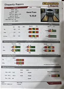

    İlk aracımı almak için ikinci el bir Punto 1.4 Dynamic almaya karar verdim. Arkadaş ekspertiz raporunu da ilanda paylaşmış ama araçlardan pek anlamadığım için sizlere sormak istedim. Böyle bir aracı almalı mıyım, alırsam çok başım ağrır mı, yoksa bu rapordaki sonuç o kadar da kötü bir sonuç değil midir? Lütfen bu konu da beni aydınlatırsanız sevinirim.

    Hocam merhaba,
    Raporda görünen aracın motor gücü 69 Kw olması gerekirken 54 Kw'a düşmüş. Yani % 21 oranında güç kaybı var. Bu da sana motorda rektefiye zamanının geldiğini gösterir kanımca. Ayrıca atmosferik tipteki bu motora doğru LPG markalarının kullanılmaması ya da düzgün montaj yapılmaması nedeniyle de olabilir. Bu konuda ben de forumdan bilgi edindim. Deneyimli arkadaşlar muhakkak cevap verecektir. Acele etmemeni tavsiye ederim.
    Bir de ön fren sisteminde bakıma her an ihtiyaç duyulabilir. İki tekerlek arasında % 15 sapma var. Muayenenin sınırı diye biliyorum. Ön sol daha iyi tutarken ön sağ daha kötü. Bu da aracın ani fren yaptığında önünün sağa doğru kayması ihtimali demek.
    Arka süspansiyonlarda da sapmalar görünüyor. Sistemin elden geçmesi gerektiği açık.
    Ben aynı fiyatlara daha iyi durumda bir araç bakmanı tavsiye ederim. Tamamen şahsi kanaatim.

    Teşekkür ederim yorumunuz için. Evet, ben de şu anda araçtan vazgeçmiş durumdayım. Motor kısmı beni korkuttu açıkçası.
