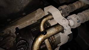

    arkadaşlar merhaba aracım 1.3 grande punto 90 lık bugün aracımdan yağ damladığını fark ettim nereden damladığını bulamadım. iki hafta önce yağ değişimi yapıldı motul 5.30 yağ ve bocsh filtre kullanıldı. yağ filtesinin takıldığı kapak kırık olduğu için yenisi ile değişmişti. nereleri kontrol etmem açından yardımcı olabilecek varsa sevinirim.

    Konulan yağın miktarını ve yağ tıpasını kontrol ettiniz mi ?

    4 Litrelik yağın tamamı konuldu. yağ tıpasında sızıntı görmedim. 4 litre fazla mı geldi acaba ?

    yanlışım yoksa sizin araç 3.6 lt alıyor. Fazla konulduğu için olabilir.
    Edit: bir arkadaş uyardı, kullanma kılavuzunda 3.2 lt yazıyor. 0.8 lt fazla yağ şu anda aracınızda.

    normalde 3.2 litre alıyor, usta direk doldurmuş 4 litreyi ondan olmuştur.

    Sorun çözüldü yağ filtresinin kapağının lastiği tekrar değişti şuan damlama yok.
