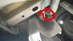

    Merhaba arkadaşlar,
    Bugün aracın altına bakarken farkettim altta içte sağ arka tekerin orada (sürücü koltuğuna oturmuşken sağ arkada olan teker) sarkan ve boşta duran ince bir boru var. Sizce bu bir yerden mi kopmuş yoksa böyle durması normal mi? Fotoğrafla işaretli halde aşağıda:
    Araç Punto 2014, 1.2 benzinli
    Teşekkürler.

    Depo kapanin orda bir havalandirma deligi gorceksiniz onun borusu normaldir bir problem yok

    Anladim, bi yerden mi kopmus diye korktum. Cok tesekkur ederim.
