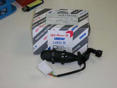

    Arkadaşlar, bu hız sabitleyici olayına takmış durumdayım. Az önce Fiat forum İngiltere sitesini şöyle bir araştırdım. ESP'li araçlarda bu sistemin kablo altyapısı hazırmış. Tek yapılması gereken kumanda kolunun alınıp direksiyon sol altına monte etmek. Orjinal parça kodu (Alfa 147 için de aynıymış) 735368252
    EBAY'de aynı parça 16 sterlinmiş.. İlk fırsatta temin edeceğim!
    Sistem denenmiş, çalışıyormuş..Dediğim gibi esp'li araçlarda sistem altyapısı hazırmış ve ECU'yu programlamaya da gerek yokmuş! Bilenler bilir, fiat forum ingiltere de en az bizim grandepuntotr.com kadar güvenilir Tek dezavantajı, gösterge panelinde ışığı yanmıyormuş.

    Okuyorum da, kablo altyapısı olan elemanlar parçayı alıp kendileri monte etmişler hatta! Yarın direksiyonun altındaki plastik parçayı söküp soketin hazır olup olmadığını kontrol edeceğim.

    Bu Alfa romeo hız sabitleme kolu. soketleri dahil puntonunkiyle aynıymış.
    Alfa parça kodu:735365522
    Aramızda alfa parça fiyatını sorabilecek kimse var mı acaba??

    kol o kol değil arkadaşlar boşa para verip almayın derim
    tüm sinyal ünitesi (far kolu, silecek kolu ve CC kolu) ile birlikte değişiyor.
    kablo alt yapısında birşey yok zaten. direksiyonun oradan body computere 5 - 6 tane kablo idi yanılmıyorsam çekilip body computerin soketlerine bağlanacak. (soketlerin yeride belli)
    burada önemli olan ne tesisat ne kol. önemli olan yazılımın çalışması
