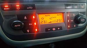

    Merhabalar arkadaşlar bu dijital klima kafasına göre hızlanıyor yavaşlıyor yağmurda ön cam buharını bir türlü çözmüyor klimada da aynı şekilde kaloriferde de aynı şekilde yükselip alçalıp durup yeniden çalışıyor. Istanbul için bunu adı gibi bilen bir usta tavsiyeniz var mıdır?

    Klima rezistör arızasına benziyor. Klimacı yerine bir elektrikçiye gidin. Klima rezistörünün soketi erimiştir. O ara arada temassızlık yapınca motor bir çalışır bir çalışmaz. Elektrikçi yeniden lehimler. Ama lehim yerine soketi değiştirmesini söyleyin. Maalesef puntolarda klima rezistör erimesi kronik bir arıza.

    aynı sorun bendede vardı üç defa kısa aralıklarla soket değiştirdim başa çıkamadım formlarda dolaşırken gördüm torpidonun altındaki klima fan motorunun rezistandını değiştirdim sorun çözüldü.

    Torpidonun altına eğildiğinizde rezistörü göreceksiniz. Fanı besleyen 2 kablo var bu kabloların bağlantıları eriyip temassızlık yaptığından fan devreye girmiyor. Çok kalın bir kablonun ucuna 2 adet soket kafası yapıp makaronla izole edip yerine takarsanız mis gibi olur. ben aracı aldığımda dediğim şekilde yaptım 1.5 yıldır sorun olmadı.

    Şöyle klimanın yönlendirmesinde de sorun var ön cama veriyorum ortaya veriyor ortaya ayarlıyorum hem aşağı hem ortaya üflüyor gibi 😇 ayriyeten rezistör önerisi için çok teşekkür ederim dediğiniz gibi erimiş 🙏👍 yani anlayacağınız o klimalı beni bir öpecek gibi😂

    Klima klape motoru arızası, kazana bağlı olan hava yönlendirme motorları var, 90 derecelik, 120 derecelik vs. değişiyor, o motorların dişlileri bozulmuştur.
