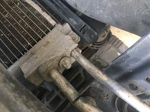

    Arkadaşlar merhaba,
    Geçen 110 km hızla giderken kücük bi yavru domuza çarptım ön panel orda bi hasar aldı sanırım radyatör sallanmaya baslamıstı cünkü neyse bugun tamponu söktüm panelin alt tutacakları kırılmış onları telle şimdilik sabitleştirdim ancak anlmadıgım size sormak istedigim bişey var resimleri yüklicem onlar ne borusudur ? İkiside aktif değil suan ve hararet yada başka bisey de yok araba normal calısıyor. Resimlerde göreveksiniz bitanesi kesilmiş boruların bu iki aleminyun galiba boru ne işe yarar icinde olması gereken yagmıdır su mudur ?

    Alttaki turbonun soğutucusu intercooler, o alüminyum borular ise klima peteğine bağlanan borular. İçerisinde klima garı bulunur.

    Klima randımanlı calısmaz dimi o olmadan ?
    Ben simdi o boruları tamir ettim ona su mu koyucaz ?

    Hocam yazmıştım ama tekrar yazayım gaz var içerisinde. Tamir olacağını düşünmüyorum ama sanayiye klimacıya gitmeniz gerek. İçerisinde gaz basacak. O arada da kontrol eder ama dediğim gibi tamir olacağını düşünmüyorum
    Klima radyatörünuzun hortumları kırılmış. O hortumlar radyatör den ayri ise yenisini alin bence sisteme sonrasında gaz basmaniz gerekiyor. Zaten sanayide gaz basarken önce test yapıyorlar kaçak için.
    Ayrıca intercooler da hasar görmüş gibi görünüyor bence ona da bi bakin çünkü onda kaçak olursa aracınız çekişten düşer.
    Tesekkürler
