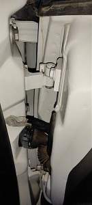

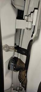

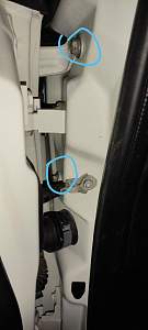

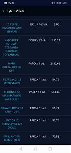

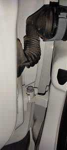

    İşlemler bu şekilde çıkıyor, kapılarda bu sekilde-screenshot_20211211_160552_com.luteg.fiatconnectivity.jpg-img_20211212_180114_542.jpg-img_20211212_180109_719.jpg-img_20211212_180105_366.jpg-img_20211212_180100_840.jpg-img_20211212_180056_789.jpg

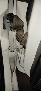

    Merhaba hocam sorunum çözüldü, usta ayrıntılı şekilde anlattı, kapının iç tarafında bulunan 2 civatanin (yaklaşık uzunluğu 20-30 cm civarı) çıkarabilmek için kapılar menteşesinden sökülmek zorundaydı dedi usta, ikna oldum. Ayrıca servis belgelerini de verdim, sinyal kolu ile ilgili sorunda onlardan kaynakliymis, kabul ettiler, onarımları yapıldı ve mutlu şekilde ayrıldım. Bu açtığım konu ile ilgili İnternetin hiçbir yerinde bulamadım, benden sonra böyle bir sorun yaşayan olursa diye fotoğrafları da aşağıya ekliyorum. Bununla alakalı mı bilmiyorum servise gitmeden önce aracın orijinal teybindeki Bluetooth üzerinden telefonla görüştüğümde hiç parazit cızırtı yapmıyordu ama şimdi cızırtı yapıyor, teybi sokerken jaklari düzgün takamadilarmi yoksa microfona bir zarar mı verildi bilmiyorum. Onu da arastiricam şimdi. İyi aksamlar
