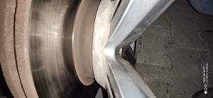

    Frene bastığımda ve direksiyonu çevirdiği de sürtme sesi geliyor ve farkettim ki jantın iç göbeğini yemeye başlamış jantı değiştireli 1 gün oldu daha eski jantımda da sürtme sesi vardı kaliperde jant mesafesi uzak balatalar sağlam sizce ne olabilir 1 haftadır bu sürtme sesleri var eski jatımda da vardı yeni değiştirdiğim janta da eski jantların 195 60 15 ti yeni jantlarım 205 45 16 ikiside ofsetliydi 15 olan 7.5 ofset 16 olanlar 8.5 ofsetli sorun nedir sizce -img_20191013_195434.jpg

    Üstad ofsetli jant mı taktın?

    Evet ofsetli jant önceki jantın 7.5 du şimdiki 8.5 daha önce böyle birşey yoktu

    Ondandır sanırım. Jant taktirdigin kişiye götür bir çözüm bulur. Ara aparat atılıyor yanlış hatırlamıyorsam. O sorunu çözebilir.
