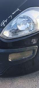

Nasıl parlattın onuda paylaşsaydın belki lazım olan vardır.. mesela ben![]()

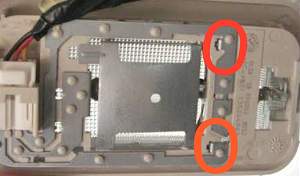

hocam fardaki yıpranma bende fazla olduğu için önce 800 ile sulu zımpara yaptım sonra 1500 ile devam edip 2000 ile finali yaptım bunu yaparken el ile yavaş yavaş ve aynı zamanda deterjanlı sprey su sıkarak yapıyorsunuz 2000 son zımpara olduğu için daha özenli ve daha fazla uygulama yapmanızı tavsiye ederim.Daha sonrasında farımızı temizliyoruz kuruduktan sonra kloroform uygulamasına geçiyoruz bu konuda youtube'da videolar var önemli olan kloroform buharını damlatmadan yapmak damlatırsanız (ben 2-3 defa damlattım) o bölgenin kuruduktan sonra tekrar zımparalanıp tekrar yapılması gerekiyor.(daha detaylı bilgi için kloroform ile far parlatma yazarak youtube'dan videolarına bakabilirsiniz).Süreç biraz zahmetli ve riskli olsa da sonuç muhteşem oluyor.Bu arada tavan lambasının fotoğrafını bekliyorum hala
Hocam hallettim ben tavan lambasını komple söktüm tırnakları içe yamulmuş düzelttim şuan on numara oldu 🙂👍

Tek çözüm değiştirmek herhalde ben de aynı dertten muzdaripim. Çözüme ulaştıysan biz de bilmek isteriz 😅
