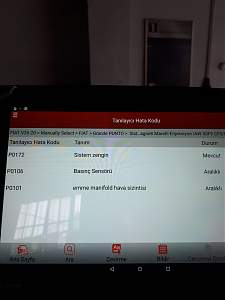

    Arkadaşlar öncelikle merhaba yaklaşık bi 2-2.5 ay önce 2007 model punto araç aldım. Eksperde falan hiç sorun çıkmadı sadece bujilerin değişimini yapmamı falan söylediler. Aracı 1 ay falan kullandım daha sonra hareket halindeyken bi anda araba gaz yememeye başladı sarı motor lambası yandı. Bunu haftanın bazı günleri örneğin 2 günde bir trafik sırasında yapmaya başladı. Kontağı kapatıp açtığımdayaraba tekrar gaz verebiliyordu . Birkaç tamirciye götürdüm gittiğimde lamba sönmüş oluyordu bu yüzden hiçbiri bir şey diyemedi . Daha sonra bu problem 2-3 hafta önce geçti fakat, yeni bi problem oluştu. Araçla seyir halindeyken ya da kalkış sırasında bi anda akü ve yağ basıncı lambası aynı anda 3-5 saniye yanıp araba gaza tepkisiz kalmaya başladı. Stop etmiyor fakat 3-5 saniye akü ve yağ basıncı lambası yanıyor araba ileri geri silkeleme yapıyor daha sonra hiç arabayı durdurmadan yoluma devam edebiliyorum. Fakat bunu ilk başlarda seyir halinde yaparken şimdi sadece aracı kaldırırken ve genellikle yokuş yukarı kaldırırken çok sık oluyor. Yine aynı şekilde tamirciye götürdüğümde cihazla kayıtlara baktığında 1 kere debriyaj switch arızası çıkmıştı fakat ertesi gün götürdüğümde aynı arıza çıkmadı. Sürekli yanan bi arıza lambası olmadığı içinde tamirci ne yapacağını pek bilemedi. Daha önce yaşayan, bilen var ise ve yorum yaparsa çok sevinirim. Teşekkürler...

    Teşekkürler cevaplarınız için. Bu hataları veriyordu arabam. Basınç sensöründen kaynaklı olacağını söylediler bi tane basınç sensörünü değiştirdim . Şuanda araba sadece arada bir yağ basıncı ve akü lambasını aynı anda yakarak kendini korumaya alıyor ve gaz pedalı etkisizleşiyor. Yola devam etmem için hızlıca kontak kapat aç yapıyorum.Eskisi gibi sendeleme sorunu kalmadı, bir basınçla alakalı sensör daha varmış sanırım. Şuan değişen Mutlak(manifold) Basınç sensörüydü. O sensörüde değiştiricem umarım ondan sonra sorun kalmaz . Yakın zamanda aküye baktırdım herhangi bi sıkıntı olmadığını söylediler. Umarım sorunun kaynağı diğer sensördür de onu yaptırdığımda bir şey kalmaz diye umut ediyorum.
    Ha birde gaz ayarlarımı yaptırdım arabanın, yaptırdıktan sonra bi cihaza bağlatmıştım sadece basınç sensörü hatası kalmıştı . Sistem zengin hatası gitmişti . Sarı motor lambasını onun yaktığını söylemişlerdi.
