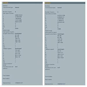

    fabrika verileri,
    albea 1.4 fire 1000 devirde 5. viteste 30.3km/s 175 70r 14 lastik...
    punto 1.4 fire 1000 devirde 5. viteste 30.6km/s 175 65r 15 lastik ile..
    lastik, sanzuman ve son disli olranlari biraz farkli ama
    5. viteste gercek hizlari devire gore ayni gibi...
  14. #34

    benim paylastiklarim gercek hizlari,
    ibre guvenlik ve standartlar acisindan fazla gostermek zorunda, punto icin elearn de gostergenin ne kadar fazla gosterdigi belirtilmis olmali..
    mesela linea da inre %6 +1 fazla gostermek icin ayarlanmistir.. ama bu oran km mesafesine yansitilmamistir..
    punto veya albea da pek farkli olacagini sanmiyorum..
    150km hizla giderken gercek hiz 140 gibi....
    (navigasyon,,tablet, telefon veya yoldaki hiz olcen tabelalar ibreden az ve ayni gibi gostermesi biraz da bundandir)
    gostergenin baz aldigi lastik ebatindan daha kucuk ebat lastik kullanilmasi durumda bu fark daha da buyur..
    lastiklerin 5mm asinmasi bile ibre ile gercek hiz arasinda farklilik yaratir..
    ayni motor, motor max guc ve devri ayni.. farkli kasalarda verimlilik acisindan kasalara gore oranlar duzenlenmis..
    ivmeleri farkli olsa da,,devire gore 5.,vitesteki hizlari, son hizlari ayni gibi.. pek buyuk farklar olamaz..
    disli orani, lastik ebati ve devir saati ile gercek hizinizi hesaplayabilirsiniz.. ibreyi dikkate almadan
    2010 1.4 fire
    sol punto, sag albea

    O zaman, sizin dediğinize göre hesaplarsak. ??Yani e-learn kataloğundan aldığınız verilere göre??
    G.Punto Kadranı %4,5 (ki benim G.puntom %10a yakın fark gösteriyordu, GPS ile kadran arasında, 3 yıl kullandım, 175/65R15 ve 185/60R15 ile ve bolca ç.kale gidiş dönüşlerimde kontrol ettim.)
    Albea kadranı da %23 fazla gösteriyor. Bu mümkün olmasa gerek ?
    Kadran farkı max %10 gördüm ben değişik araçlarda.
    Bu e-learnden bakıp oranlarını koyduğunuz araçların modelleri kaç?
    Acaba albea şanzıman değişmiş olabilir mi? Çünkü ben gördüğüm araçlardan eminim. Ki başkaları da aynı veriyi paylaşıyor.

    Muhtemelen sizin bulduğunuz oranlar farklı bir ülkede farklı bir şanzımanla satılan albea olabilir.
    Kullanma kılavuzunda oranları yazıyormuş zaten albeanın.
    https://www.fiat.com.tr/modeller/Kul...20Handbook.pdf
    175/70R14 ile hesapladığımızda:
    **1.966m x (3000/4,07/0,829/1000)x60=105km yapıyor, Kadranda 112 görülmesi de gayet doğal o zaman, %7 fazla gösteriyor demekki ALBEA kadranı.
    GrandePuntoyu 175/65R15 ile hesaplayınca da:
    **1.911m x (3000/4,07/0,921/1000)x60=91.7km yapıyor, Kadranda 96 gördüğümüze göre. Punto kadranında da %5 gibi bir sapma olduğu anlaşılıyor, ki tespitimiz de %10a kadar bir sapma olduğuydu.

    parca katalogunda 1 tane farkli sanzuman buldum, 63/14 disli... o mu acaba..
    105/3, 35km/s 1000 devirde iyi rakam... punto ve linea dan cok farkli kaliyor...
    elearn de sanzuman kodu, oran vs yaziyor ama ulasmak kolay ol uyor bazen...
    bu arada ben 126 bis ve dogan klavuzunu indirmistim, icindeki bilgiler bu gune gore cok cok detayli..
    sanki tamir el klavuzu ... albeya bakmak hic aklima gelmedi...
    ben buradan bakmistim... Automobile-Catalog the complete Catalog of Cars, car specs database
