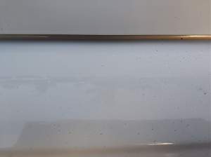

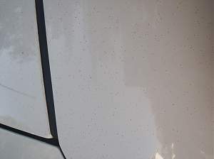

    Selamın aleyküm. Aracımın kaportasında kahverengi lekeler oluştu. Yıkanınca da çıkmıyor. Baskı uygulayarak iyice silince çıkıyor ama arabanın her yeri böyle. Bunu çıkartacak bir ürün vs. önerisi olan daha önce başına gelen var mıdır?

    AUTO GLYM Intensive Tar Remover bu ürün işinizi fazlasıyla görür.

    Bende başka markanın zift çözücüsü var onu denedim hiç etki etmedi

    auto glym arastırın ıngılız malı dır cok kalıtedır. kullandıgım ıcın dıyorum. ucuz degıldır ama ısınızı gorur sız hangı urunu kullandınız bilmıyorum

    aleykumselam.bu lekelere elinizi sürdüğünüzde hissediyormusunuz yani tırnağınıza takılacak kadarmı.araç uzun süre ağaç altında bekledimi ceviz,dut gibi reçinesi fazla olan ağaçlar bu tip sorunlara yol açar.malzeme olarak italyan atas ürünlerine bakın genel temizleyicileri var ve çok başaralı.belirli oranlarda sulandırıp uyguluyorsunuz yetkilileri ile telefonda görüşüp bilgi alabilirsiniz ben bir çok ürününü kullanıyorum ve memnunum google da ( atastürkiye) yazarsan bulursun.diğer bir seçenek kaporta temizleyici kil hamuru var bundan bir tane edinip aracını killersen ben lekelerini başka bir ürüne gerek kalmadan çıkacağını düşünüyorum ki zaten bastırdığımda çıkıyor demişsin bu seçeneği bi değerlendirin derim nasıl yapıldığı hakkında youtubeden yararlanabilirsin.son ve düşük ihtimali sona bıraktım bu lekelerin demir tozu olma ihtmalide var aracın kaynakçı demirci yada sanayi civarında uzun süre kaldıyasa minimal demir tozu ve çapakları aracın boyasına saplanır kalır ve uzun zaman müdahale edilmezse bu tip görüntüye yol açabilir.bunun çözümüde demir tozu sökücü kullanmaktır.biraz uzun oldu ama her ihtimali göz önüne alarak cevapladım
