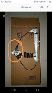

    Merhabalar arkadaşlar benim arka sol cam krikosunun teli koptu şimdi elim bu işlere yatkın baya bi söktüm kurcaladım ancak krikonun mekanizmaya olan bağlantısını sökemedim resimde işaretledim parçanın sökümünü bilen varsa bana anlatabilirim acaba [Sadece kayıtlı kullanıcılar linkleri görebilirler. Kayıt olmak için tıklayınız.]

    Resimdeki parçanın arkasında 4 tane kıvrılmış tırnak var plastik kısmı tutan o tırnakları tornavida veya pense yardımıyla düzleştirince iç kısmı çıkıyor ben çelik tel bulup priz içindeki kabloyu sıkan sarı malzemeyi kullandım

    Çok teşekkür ederim ben biraz zorladım açılacak gibi gelmedi kırılmasın elimde kalmasın diye korkup bıraktım öyle araba şahin gibi arka cam tornavida yardımıyla duruyor 😊 hafta sonu ilk işim bu olacak
