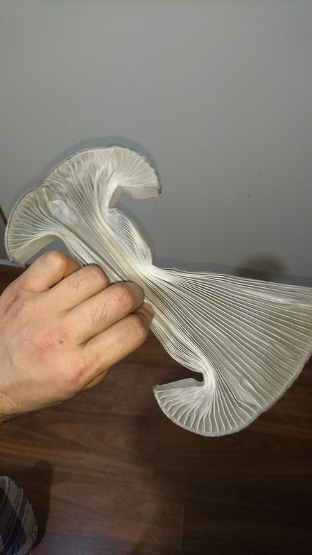

    Yaklaşık 10 bin km önce bakımı bir ustada yaptırdım. Dün aracımın bakımını kendi aldığım malzemelerle kendim yaptım ve içinden çıkan polen filtresinin hali bu. Takmayı beceremeyip böylece sıkıştırmışlar. 10 bin kmdir toz toprak solumuşuz arabanın içinde. Böyle işçilik olmaz. Şimdi kendi elimle yaptığım için içim rahat. Sizler de lütfen bu konuda dikkatli olun, küçük çocuğu olanlar var yazık günah.

    yuh o ne öyle.. memlekette herkes usta olunca böyle işçilikler de oluyor maalesef..

    Bu gibi meslek ahlaksızlarından uzak durmak gerek. Onun için özellikle punto konusunda ustayı tavsiye üzerine bulup aracımızı emanet etmek gerek. Çok geçmiş olsun. Allah'tan daha büyük bir şeye sebebiyet verecek ahlaksızlık yapmamış.

    Benim de defalarca başıma geldi. Bu filtreyi kendim takacağım bundan sonra.

    Bakım yapılırken aracın başında durmak en iyisi. Kimseye güven olmuyor bu devirde.

    İş yapılırken başındaydım. Fakat polen filtresinin yeri öyle bir yer ki takan kişi kendisi bile göremezken benim aracın dışından görmem mümkün değildi.

    Bu iş bilmez servsiz mi; yoksa sanayi mi? Ben olsam kim olursa olsun burda ifşa ederdim. Gözünün yaşına bakmazdım. En azından ola ki yakınızda bir esnaftır. Bilelim ki kapısından geçmeyelim.

    Ataşehir Atatürk mahallesinde bir oto servisi burası. Fiat özel servisi değil. Diğer araçlara da bakılıyor. İsim vermek uygun değil.
