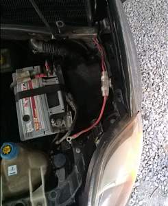

    Arkadaşlar Selamlar,
    Resimdeki kırmızı kablo boşta ama , bir yere takılı olması gerekiyor mu ? Neyin kablosu çözemedim ?
    Dönüşlerinizi bekliyorum.

    aracınızda amfi varmı acaba üzerindeki sigorta bana amfi kablosunu anımsattı
    Araçta amfi yok üstadım.

    Benim araçtada o kablo mevcut daha onceden anfi bas takmislar kabloyu sokmemisler bende ustune tekrardan anfi bas taktirdim

    aracı 2.el'mi aldınız ?

    hocam bu aracın orjinal donanımında olan bi kabloya benzemiyor araca sonradan eklenen bi aksesuarın elektrik kablosuna benziyor üzerindede sigortası var.aklıma gelen siz aracı 2.el aldıysanız önceki sahibi size satmadan hemen önce amfiyi sökmüş olabilir.amfinin elektrik kablosunu komple sökmek için baya uğraşmak lazım o zahmetede girilmeyip şase gibi olumsuz durumlarının önüne geçmek içinde kablonun aküyle bağlantısı kesilmiş ve ortada bırakılmış diye düşünüyorum bagajınızı bi kontrol edin bu kablonun ucunu bulmanın muhtemeldir.

    merhaba kablo amfi kablosu sigortada amfi sigortası zararı yok kalsın sökmeye kalkarsan kapı çıtalarının altından geçiyodur bagaja kadar uğraştırır .

    Kablo amfi kablosu eğer sökmeyecekseniz ucunu güzel bir şekilde izole edin, elektrik bandıyla vs.

    Benim araçta da vardı.Amfi kablosu bu.Ben aküden bagaja kadar ne kadar kablo varsa çıkarıp attım.Araçta gereksiz yere elektrik kablo karmaşası oluyor.Hatta teybin arkasındaki hoparlör kabloları da kesilmiş şekildeydi.Hepsini de bantlayarak takınca araç teybinden ses gelmişti.
