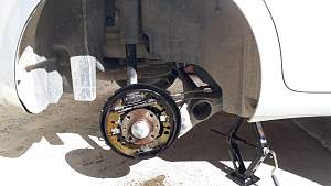

    Arkadaşlar merhaba. 2011 evo var bende arka kampanalardan cik cik ses geliyor du frene basınca. Tamirciye gösterdim sökülüp yağlarız müsait zamanda gel dedi.
    Elimden az gelir evde kendim söktüm 2 tekeri de kampanalarıda söktüm. Würth marka pas sökücü ile temizledim simsiyah toz pislik aktı gitti temizlendi.
    Ama gariplik şu frene sert basınca kampanadan bi ses geliyor sanki birine vurmuşum öyle bir ses.
    Balata spreyi ile tekrar temizlik yapsam düzelir mi acaba.???

    Depoda yakıt yarıdan az. Bu ses pas sökücü ile temizledikten sonra sonra geldi ne yazık ki.
    Balata spreyi ile de ses hâlâ geliyor 🤔

    Aynı sıkıntı benim aracımda da vardı. Sanki kampanalarda fare var gibi vik vik ediyordu kampanalar söküldü, temizlendi ve yağlandı. Şu an hiç bir sıkıntı yok.

    Balataları söküp bakmakta yarar var. Eğer gitmişse bu kez diskleri yemeye başlayabilir. Bu durumda yağ veya pas sökücü iş görmeyecektir. Disklerde çizik var mı kontrol edin. Temizlikten öte bir durum olabilir.

    Tamirciye 100 lira verince sorun çözüldü.
    Balatalar baştan çakıldı temizlendi sorun çözüldü
