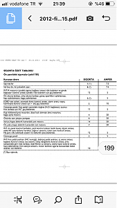

    Herşeyi denedim olmuyor motoru söktüm sağ kapı motor soketine taktım çalışıyor motor sıkıntı yok düğmeleri parçaladım sildim taktım gene olmadı bütün sigortaları çıkardım baktım yanık yok ztn çözemedim hangi motor sigortaları olduğunu f85 dolu f 86 boş nette 7 14 yazıyo öyle bi sigorta yok araçta direksiyon altındaki sigorta kutusunda çalışan camdaki ses daha fazla tık sesi geliyor çalışmayan cama basınca bi tık daha sessiz anlamadım gitii

    Lanet olsunki onada baktım elektrik geliyo demekki çıt ses yapıyo üstündeki ışığı yaniyor sigortasını birtürlü bulamadım başka neyden şüphelenmem gerek üstadlar
