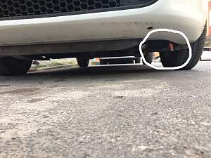

    Arkadaşlar 3 ay önce fiat punto aldık bu sabah ön farın arkasında bir kablonu sarktığını gördük etrafına baktık ama takılacak bir yer göremedik arabada bir anaormalik göremedim bu konuda yardımcı olabilirmisiniz
    teşekkürler

    xenon farın kablo ucuna benziyor.

    üstat farlar çalışıyor sinyaller çalışıyor görünürde bir aksilik yok artık servise götüreceğim, teşekkürler

    Turuncu soketli bir kablo olmalı. Herhangi bir yere takılmıyor. Sanırım elektrik tesisatında var olan ama her donanımda bulunmayan bir özelliğin soketi. Mesela far yıkama soketidir ancak aracınızın donanımına bu özellik eklenmemiştir. Tesisat standart oluyor ancak özellikler opsiyonel. Umarım anlatabilmişimdir.

    Hocam aynısı bende de var. Naptınız servis ne dedi?

    Aracınızda herşey yolunda tüm aydınlatmalar yanıyor ise tesisatı kontrol edin eğer orjinal ise boşta olması normaldir... türkiye çoğu markadan avrupa için üretilen modeller grubuna dahil oluyor ve avrupa da çeşitli opsiyonlar var bu nedenle farklı tesisat üretmek yerine tüm avrupa için aynı tesisat yapılıyor bizde olmayıp diğer ülkelerde olan özelliklerin de soketi boşta kalıp bir yerlere sabitleniyor zamanla sarsıntı yüzünden çıkıp düşebiliyor.
