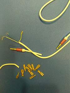

    Aux kablosunun 1 ucunu kesip kabloların ucunu soydum. o küçük şeyler de palet. palet alırken en ufağından alın, teybin arkasındaki tırnaklar neredeyse kürdan kalınlığında o yüzden en küçük paletten alın.
    Bu resimde de görüldüğü gibi GND yazan aux kablosunun şasesi, sizlerin herhangi bir ölçüm cihazıyla bu uçları belirlemeniz gerekiyor. en önemlisi şasenin hangi kablo olduğunu aldığınız yerde ölçüm cihazı varsa orada kestirip ölçtürün.
    bu resimde paletleri kablolara bağladım ve montaja hazır hale geldi.
