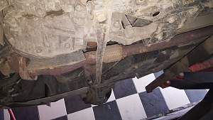

    Standart Cevap: S .a arkadaslar bir ve ikinci viteste gaza basinca gelen ses
    S .a arkadaslar  bir ve ikinci viteste gaza basinca gelen ses-20171015_132831.jpg
    Bende arabanın altını vurmuştum resimde görülen siyah demir motordan çıkan eksoza vuruyor.
    Özellikle gaza basınca sürtünmeden dolayı ses çıkarıyordu.
    Ustaya götürdük demiri çıkarıp çekiçle düzeltti. Ses kesildi.
    Belki senin probleminde aynı olabilir...
    Geçmiş olsun...
    Alttan bakabiliyorsanız. Bir deneyin. Puntoların altı yere baya yakın malum koruma kapagida yok. ( plastik kapak var ).
    Bendeki plastik kapagida serviste bakımdan sonra takmamışlar.
