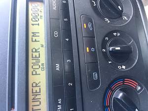

    Öncelikle ilginiz için teşekkür ederim, klimam manuel. Ekli resimde yanan iki düğme kendi kendine sönüyor ve bazen hiç çalışmıyor.
    Malesef üflemede herhangi bir kesilme yok. Sadece klima ve içerden hava alma devreden çıkıyor.
    (Resmi döndüremedim, özür dilerim.)
