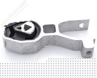

    Şanzıman takozunun fotoğrafta olanı 1 senedir 2. kez değiştiriyorum. Diğer takoz parçacıda yoktu değiştirmedim. Arkadakini 2. kez değiştirmemin sebebi ilk takıldığında sorun yok fakat 2 ay kullanımdan sonra sürüş sırasında vites, gaza basınca ve çekince ileri geri hareket ediyor gazdan çekince araba öne doğru salınım yapıyor. Sanki takoz kauçuğu esniyor da olması gerekenden fazla boşluk oluyor gibi. Acaba asıl sorun diğer takozda olabilir mi?

    Takoz orijinal yetkili serviste değiştirdim hatta değiştirdiğimde sorun düzeliyor fakat en fazla 1 ay gidiyor sonra yine boşluk oluşup araba ileri silkeleme hareketi yapıyor gazdan çekince

    Diger 2 takozda gorunuste problem olmasa bile yogunlugu degismis ise
    Bundan kaynakli bu sanzuman takozu dedigimiz, teknik olarak reaksiyon cubugunun calismasini omrunu etkileyebilir..
    Bu takozlarin lastik kisminin verimliligi sertlik yogunluk ile de ilgilidir.. 70 80 90 gibi degerleri vardir.. zamanla bu degerlerin degismesi omrunu tamamladiginin belirtisidir.. bir sure sonra da kopma parcalanma ses yapma vs baslar...
    Diger 2 takozu da dikkate alin derim

    Evet zaten değişim sırasında yeni ile eski takoz kauçuklarını kıyasladığımda eskisinin çok daha sünekleştiği yeni takozun daha rijid ve esneme payının çok daha düşük olduğunu görmüştüm. Dediğiniz gibi diğer iki takoz yüzünden reaksiyon çubuğu çabuk yıpranıyor olabilir
