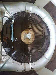

Arkadaşlar merhaba;
Aracımın bagaj döşemesinin ıslak olduğunu farkettim. Döşemeyi kaldırdığımda sırılsıklam bir haldeydi. Stepnenin altında 3-4 cm derinliğinde su birikintisi vardı. Çok şaşırdım. Suyu boşalttım ve iyice kuruladım. Döşemenin altındaki keçeden sular akıyordu. Onu da eve getirdim balkonda kurutmak için. Daha önce bagaja su falan dökülmedi. Arabada ıslak kalmış bez kokusu gibi bir koku yok. Biriken su cam suyu gibi de değil. Zaten uzun zamandan beri silecek çalıştırmadım. Sizce bu durum neden kaynaklanıyor olabilir?

focus sahibi arkadaşta olmuştu. mersindeki sel zamanı idi. bagajda hava sirkülasyonu yapması için olan deliktendir dedik hem orayı hemde stepne bölümündekide dahil bagajdaki plastik tapaların üzerini slikonladık ve su alma kesildi.
birde bagaj kenar fitillerde yırtık yıpranma varsada yapabiliyor.
kuruttuktan sonra ilk yağmurda yada yıkamadan sonra kontrol etmekte fayda var kendini belli eder kanımca. geçmiş olsun.

Arkadaşlar cevaplarınız için teşekkür ederim. Bugün servise götürdüm. Oradaki arkadaşlar hortumla dışarıdan su tutup içeriden aynı anda kontrol ettiler. Durumun fitillerden kaynaklı olduğunu söylediler. 250 lira gibi bir fiyatı var fitilin. Müsait olduğum bir hafta sonu yaptırmayı planlıyorum. Haftaiçi vaktim olmuyor hergün lazım oluyor araç.
Yaptırmaktan başka bir çaresi varsa basit bir çözümü falan 250 lirayı bayılmayayım
Bana pek mantıklı gelmedi. Servise sorsaydınız fitil değişim sonrasında düzelmezse para iadesi yapacak mı? Birde hem diğer kapıların hemde bagaj fitilinin her tarafını iyice, würth slikon spreyle bakım yapmayı deneyin.
İceriden kontrolde fitlin oldugu yerden su girmesi net belli oluyor muydu?
Ben çok net göremedim ancak önce bagaj kapısının bütün çevresinden su verdiler. içeriden biri ışıkla takip etti. baya bir süre verildi su. 10-15 dakika sonra belli bir yerden geliyor diye işaretleştiler ancak ben suyun geldiğini kendim görmedim. Biraz uzaktaydım. Zaten gösterdikleri yer halının en çok ıslandığı yerdi.
Fitilin yuzeyini kontrol edin derim, imkan var ise de ayni testi uygulayin da..
Fitilin uzerinde belirli araliklarla delikler var, disa bakan.. alttaki tikali olabilir ustten dolunca baska delikten akar ama yonu disariya olddugundan iceri sizmamasi gerekir yine de.. eger bir kesik yirtilma var ise, iceriye bakan, o zaman akitabilir ..
Bu delikleri ve yuzeyde yirtik vs var mi kontrol edin bence.. bagaj kapagi ayari dogru ve fitilde her hangi bir yirtik vs yok, delikler de acik ise genel olarak fitilden demesi bana pek mantikli gelmedi, ondan sordum biraz da..
