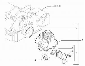

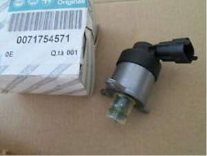

    Yakit regulatoru, 4 nolu parca, kontrol etmekte fayda var....

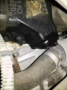

    -uploadfromtaptalk1457915607329.jpg olay tam da bu resimdeki gibi şuan. Büyük ihtimal mazot pompasının değişmesi ya da revize edilmesi gerekiyor. Mazot filtresi daha 2 gün önce değişti. Yağı ve hava filtresi 500 km önce değişti.her zaman bakımları 7 bin km de bir yaparım. Bu titizliğe rağmen araç şimdi yağ da damlatıyo. Bi anda herşey üst üste geldi. Hayırlısı diyelim. İstanbulda bıraktım aracı haftaya cuma bakıcaz artık bi çaresine. Fiat yol yardımı aradım kullanma dedi. Perişan olduk gece gece. Herkese fikirleri ve yardımları için çok teşşekkür ederim.

    Mazot pompasının değişmesine gerek yok. Mekanik bir parça. İçindeki ornikler yıprandığı için kaçırıyor. enjektör pompa servisinde 150-200 TL gibi bir fiyata yaparlar. Yağ kaçağıda yağ filtersinden olabilir. Yağ filttresinin contasını takmamış olabilirler yada kopmuş olabilir. Diğer bir durumda karter tıpasının etrafında kaçırabilir.

    Volkan kardeşe katılıyorum.Bir bakım sonrası benim ataçta da yağ filtresinin oradan kaçak fark etmiştim oda usta değişikliğinden olmuştu.Her zaman ki ustaya götürdüm yanlış filtre takılmış oring yerine oturmamış neyse yağ filtresi değişti sorun çözüldü.Tekrar geçmiş olsun.
