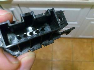

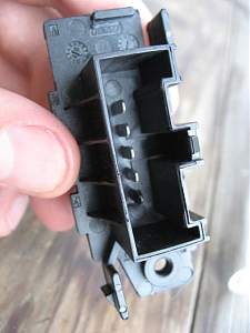

    Klima kademe sorunu-uploadfromtaptalk1447183179384.jpgKlima kademe sorunu-uploadfromtaptalk1447183197769.jpg
    Linea da 2 kullanicidia da ayni problem, 5 nolu baglantidanmis.. yanmis.. torpidodaki baglanti... sanirim rezistor yanmis...
    Once burayi kontrol etmekte fayda var gibi... linea punto benzer olmasi gerekir..

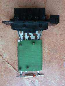

    Onceki mesaja eklemeyi unutmusum...

    Parcayi degistirmeden rezistoru degistirebilirsiniz,
    Radyator fani sadece 2.,kademede calistiginda da, rezistorden... aklinizda bulunsun...
    Sadece rezistoru degistirmisler.. (fotograflari paylastigim kisiler)
    Titresimden zamanla cikabilir ama tirnagi da var...
    Yolcunun ayagi da sebep olabilir...

    Hazır torpidoyu açmışken, fan rezistörünün fotoğrafını çekip yükleme ihtimaliniz var mı
