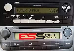

    Merhaba kullanılan kokular alkol içeren ıslak mendil v.b gibi maddeler boya kavlaması yapmakta.
    Bunun için nemli bez ile silinmesi temizlenmesi daha uygun olur.
    Soft Kaplama Restorasyon Olarak Restorasyonunu yaptığımız düğme tuşlarını 2 yıl garantili olarak hüzmetinize sunuyoruz.

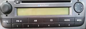

    Arkadaşlar bende citroen nemo var onun tuşlarıda kavladı alttan beyaz bir şey çıktı çok kötü görünüyordu.Piyasadan marşhal mat siyah boya aldım.Güzel bir zımparadan sonra ince bir fırça ile boyadım çok güzel oldu.Sadece tuşlardaki isimler yok.Eğer yazı sizteminiz iyi ise beyaz boya ilede onu yapabilirsiniz.
    Sonradan internette o tuşların komple satıldığını gördüm ana fiyatı 125 tl.Ben 16 tl ye hallettim.
