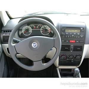

    Arkadaşlar öncelikle hepinize merhabalar,
    CD okumama problemim sonrasında, araştırmam sonucu gördüm ki bu teyplere AUX bağlantısı yapılabiliyormuş.Lakin birebir bu teyp için uygulamalı AUX bağlantısı yapan bir bilgiye ve rehbere rastlayamadım.Hepsi yaptıktan sonra ki paylaşımlarda bulunmuş.Oda youtube'da 3 video. İletişime geçmeyi denedim ama ulaşamadım.
    Resim de ki teyp birebir benim teybim ile aynıdır.Bu modeller de biliyorsunuz ki 1 ve 6 tuşlarına basıldığında teybin markasını belirtiyor oda aynen; PIONEER-S9 VR dir.
    Bir kaç yere sordum AUX bağlantısı mümkün müdür diye kimisi olumlu kimisi imkansız cevaplarını verdi, olumlu cevap verenlerde haliyle yüksek ücret istediler.Şemasını veya hangi pinlere bağlantı gerektiğini sorduğum da neredeyse dükkandan kovacaklar idi. Yüksek güvenlikli bir sırmış gibi. İşin açığı ya 150TL ver yada bilgi veremem oldu.
    Asıl sorunumuza gelirsek teybin şemasını internette hiçbir yerde bulamadım. Ne yazık ki teybin üstünde de yok. Bu konu hakkında yardımlarınızı bekliyorum.
    Not:Araç DYNAMIC
