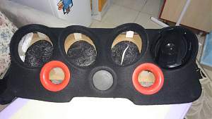

    Merhaba aracımdaki ses sistemini değiştirme kararı aldım ve 4 adet pioneer 500 w oval koydum 1 adet subwoofer var. Yalnız ses kötü çıkıyor. Amfide sorun yok dedi sistemi döşeyen arkadaş. Teyp arızalı dedi. Teyp çıkışından kaynaklanıyor dedi. Sorum şu teyp çıkışı amfiye bağlı olan hoparlör sesini etkiler mi? -uploadfromtaptalk1452325504893.jpg

    mutlaka etkiler amfi teyp ten gelen sesi yükselterek hoparlörlere verir.tesisat işlerinde en önemli ana ünitedir.İstediğiniz kadar kolon döşeyin olması gereken sesi alamazsınız tavisyem pıoneer ana ünite almanız bütçeniz uygunsa ındash tavsiye ederim ayrıca akustiği almak için ön kapılara bir takım mid mümkünse 1 tk da tss-20 deneyin göreceksiniz

    Kapılarda orjinal hoparlörler duruyor onları da değiştircem önümüzdeki ay. Teyp olarak kamosonic in dash kullanıyorum. Teyp garantili yollucam inşallah başka sorun yoktur. Pandizot yeni aldım pioneer lar yeni bi tek kapılar kaldı onları da alcam

    bütün sorun kamosonic garantiye göndersen de olması gereken sesi vermeyecektir. eğer performans almak istersen mutlaka teyp değiştirmelisin konu tecrübe ile sabittir.aynı kolonların 600w vardı bende ve multımedya hüsran bir ses teyp değiştirdiğimde multımedyaların ne kadar kötü oldugunu anladım kapılara vibe mid almanı tavsiye ederim bu arada

    Sorun çözüldü amfi çıkışı yanmış. Sırayla başka bir teyp ve amfi denedik amfiyi değiştirince sorun çözüldü. Herkese fikirleri için teşekkür ederim
