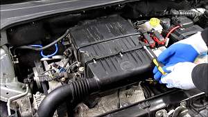

    Arkadaşlar 2006 1.4 lpg grande puntom var ilk arabam ve hiç anlamıyorum o yüzden bilenlere sormak istiyorum. Resimde adamın tornavidasının tam karşısında boru gibi bişey var aşağı doğru eğimli motoramı giriyor artık nedir bilmiyorum. Geçen bakarken orda hafif yağ gördüm elimi etrafında gezdirdim bir damla kadar birikti elimde. Bunun sebebi nedir arkadaşlar yardımcı olurmusunuz. Şimdiden sagolun.

    Miktar az görünüyor fakat sürekli kontrol etmekte fayda var. Eğer miktar artarsa segmanlar kaçırıyor yani rektefiye zamanınız yaklaşıyor diyebiliriz. Araç çalışırken yağ çubuğynu çıkarın ve parmağınızı açık kısma tutup hava çıkışı var mı kontrol edin. Hava geliyorsa aracınız rektefiyeye girecek demektir. Fakat bahsettiğiniz miktar çok az, bu durum yağ ısındığında oluşan buharın fazlalığından oluşmuştur. Yağ seviyenizi kontrol edin yağ çok veya az olmamalı. Filtreyi de değiştirmekte fayda var. Şu an için sıkıntı yaşayacağınızı düşünüyorum. Geçmiş olsun.

    Hocam yağ çubuğunu çekip ordan hava geliyor ise refektiye ibaresi yanlış diye biliyorum. 0 km arabanın yağ çubuğunu çeksen dahi oradan hava gelir. Önemli olan ordan beyaz duman atıp atmamasıdır. Hava ile karışık beyaz duman atıyor, aynı şekilde yağ sıçratıyorsa yağ çubuğu haznesinden o zaman sıkıntılar büyüktür. Kısacası motor bitmiştir.
