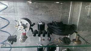

    Montaj fotoğrafları:
    Setin Fotoğrafı
    Araç hazırlanıyor
    42 lt lik simit tank. Altındaki sünger yalıtımını da firma kendisi koydu.
    Gaz giriş kısmı
    Regülatörün montajı
    Montaj sonrası
    Enjektörler
    Beyin montajı
    Göstergenin yeri
