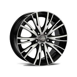

    merhaba arkadaşlar aranıza dün itibari ile katıldım.aracım 2006 gp rengi medium grey.aracın üzerinde orjinal sac jant ve orjinal kapakları mevcut ben 15 inç alüminyum alaşımlı jant takmak istiyorum orjinal jantları pahalı bulduğum için araştırmaya başladım ve carre markasını buldum carre'de bi kaç model ve renk hoşuma gitti sizlerde aracın renginide göz önünde bulundurarak jantları yorumlarsanız memnun olurum teşekkürler (ekteki jantların sıfır takımı 750 tl.dir)

    Kesinlikle ortadaki.
    Zengin ve alımlı.

    Merhabalar Ayhan Bey, jantlarınız şimdiden hayırlı olsun. Taban genişliği, bijon aralığı ve offset değerlerini kontrol ederek almayı unutmayın. Bir de aracın yeni halinin yakışıklı bir fotoğrafı lütfen..

    Bencede ortadaki.
    Standart Cevap: fikir ve öneri
    Formda bir çok kişi, bu tür jantlardan başı ağrıdı. Ben orjinalden şaşmayın derim. Düşünürseniz shde orjinal takımlar mevcut;

    orjinal jant iyide estetik açıdan hoşuma gitmiyor bitek t jet güzel oda 17'' bana gelmez zannediyorum ortadaki modeli alıcam

    murat bey taban genişliği ve bijon aralığından bahsetmişsiniz bu ortadaki modelin bijon genişliği 4x100 , jant ölçüsü 6,5x15'' , ET değeri 35 sizce 2006 gp için uygunmudur

    jant tabanı 6,5 olduğu için lastiğiniz en az 185 olsun. 185 65 15 son derece uygun olacaktır.

    Orjinalinin et si 43 yani 8 mm disarda olcak. Alirsaniz jantin agirligini yazabilirmisiniz.

    biraz araştırdım zannediyorum ağırlığı 9 kg civarı imiş emin olmamakla beraber.pazartesi günü gidip bizzat bakıcam yazarım ayrıntıları burdan.birde 8mm dışarıda olacak dediğiniz jantın arkadan veya önden bakınca lastiğin dışında durması gibi bi durummu tam anlayamadım

    murat bey şuan aracın üzerindeki lastikleri en az 1 yıl daha kullanmayı planlıyorum.185 60 15 sonra kısmetse 195 60 15 'e geçmeyi düşünüyorum.

    6,5 jant kullanan birisi olarak lastiklerinizi yeni alırken mutlaka 195 taban alın. 185 taban 6,5 ınchte yanaklar zemine yakın oluyor ve ses yapabiliyor. Diğer bir konuda balon ve yarılma riski daha fazla. Bende bu nedenle 195-60-15 geçtim kullanan biri olarak.

    Orjinaller hafif icerde duruyor fark ettiyseniz bu tam araca oturacaktir dusuncesindeyim. Jantin lastikten cikmasi degil iki lastik arasinin acilmasi.

    peki arkadaşlar herkeze yorumlarından dolayı teşekkür ederim.sonuç olarak ortadaki gri jantı alıcam lastikleri değiştirirkende 195 60 15 lastiğimiz takıp yolumuza devam edicez inşallah.iyi akşamlar herkeze jantları taktırınca burdan resimleri paylaşırım.
