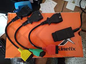

    Volkan hocam yine rahatsız ettim. Kusura bakma ben bir ay önce aşağıda fotoğraflarını eklediğim kabloları almıştım. Bugün geldiler bir deneme bağlantısı yapayım dedim ama body sistemine bağlanamadım. sarı moda geçin diyor sarı kabloyu ekliyorum elm kablosuna ama çalışmıyor. Fakat tek elm kablosu motor sistemine bağlanıyor. Nerede yanlış yapıyorum yada ne eksik. ELMC19 A3 diyor Multiecu scanda tam anlamadım A3 sarı soket diye biliyorum. Araç 2017 model Fiorino Pop yardımcı olursan sevinirim.
  11. #50
    Standart Cevap: Punto - Fiorino - Doblo3 Cruise Control uygulaması
    cihazın 6 ve 14 nolu uçlarını ölçü aletini ohm kademesine alarak ölçün. Eğer 120 ohm gibi bir değer varsa içi açılıp 6 ve 14 nolu uca paralel bağlı mikro direnç sökülecek. Ayrıca kullandığınız programın versiyonu 3.6 dan yüksek ise ondadan yapabiliyor. Bilgisayarınızdaki güvenlik duvarlarınıda kapatın.

    Dediğiniz gibi ölçtüm 120 ohm çıktı. Cihazın içinin fotoğraflarını atıyorum yardımcı olursanız sevinirim

    Üzerinde 121 yazan direnci sökün yoksa arıza atıyor airbag beynine
