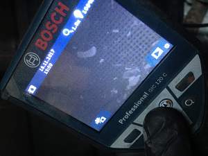

    bu iki resim temizlemeden önceki hali. tıkanıklık ve biriken kurum belli oluyor. [Sadece kayıtlı kullanıcılar linkleri görebilirler. Kayıt olmak için tıklayınız.] [Sadece kayıtlı kullanıcılar linkleri görebilirler. Kayıt olmak için tıklayınız.]
    bu üçü ise temizlikten sonraki hali. sonuc bence basarılı. orada siyahlaşmış gibi yerlere bakıp soranlar oldu belli olmuyor ama su oradakiler. [Sadece kayıtlı kullanıcılar linkleri görebilirler. Kayıt olmak için tıklayınız.]

    [Sadece kayıtlı kullanıcılar linkleri görebilirler. Kayıt olmak için tıklayınız.][Sadece kayıtlı kullanıcılar linkleri görebilirler. Kayıt olmak için tıklayınız.]
    bu da makineye bağlıyken temizlenme şekli. suyun siyahlığından tıkanıklığın cok oldugu ortadaydı.[Sadece kayıtlı kullanıcılar linkleri görebilirler. Kayıt olmak için tıklayınız.]
